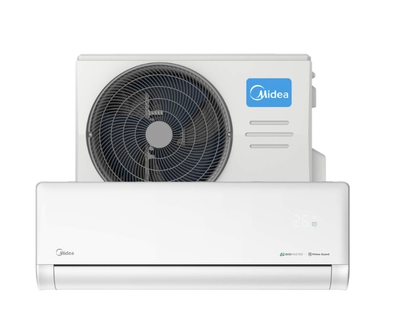

Midea Solstice EZ 12 perusasennuksella 1350€
Bosch 5100i 25 (perusasennus?) 1450€
Nuo samalta myyjältä.
Gree Pular Nordic 35 asennettuna 1450€
(Tarjous sisältää sähköt lähimmästä pisteestä
max 3m putkivedon
maatelineen)
Tuossa Gree ilpissä ei taida Wifiä olla.
Midea olisi halvin tarjous.
Mideasta jotain tietoa:
max 3m putkivedon
maatelineen)
