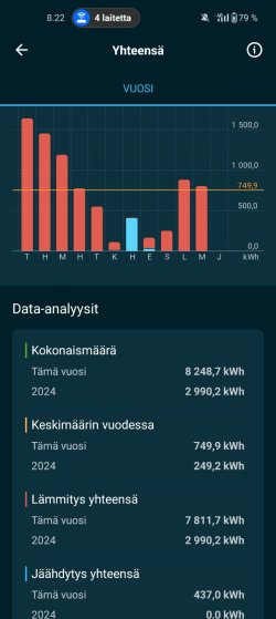

ILP on ollut nyt reilun vuoden käytössä. Pumpun lisäksi vielä sulanapitokaapeli, mutta ilp säätää sitä kaapelia päälle vain tarvittaessa, eli sullatusten aikana.
Shelly näyttää 2000kWh kulutusta tälle vuodelle.
Onecta näyttää vähän suurempaa 2170kWh kulutusta.
Onecta lämpöteho (sis jäähdytyksen) olisi 8249kWh tänä vuonna.
Aivan summissa heitetty COP olisi 3.8 tänä vuonna.

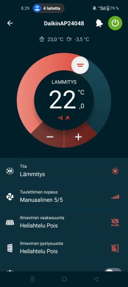

Talo 1981 ja 120m2. Pumpun tarveohjauksen (tehonrajotuksen) piti ottaa muutama päivä sitten pois päältä, kun tehot ei riittäneet enää pakkasella.
Daikin Perfera 40N. Lokakuun loppupuolella 2024 asennettu.
Onecta lämpöteho:
Heinäkuussa oli ihan mukavasti viilentämistäkin käytössä.
Lämmitys 22C pitää talon aika hyvin 21C asteisena.
