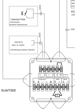

Tarvisi saada erillinen takka/tehostuskytkin Vallox 121se koneeseen. En löytänyt Valloxilta mitään omaa kytkintä niin käykö tuohon ihan perus 1-kytkin impulssijousella?
