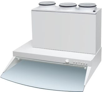

Tuollainen swegon casa 50cm 2002 talotuuletin / liesituuletin löytyypi käytöstä.
Nyt ruokaa tehdässä taasen (kiisselin tekoa, kiehuu marjat tuossa jonkun aikaa), niin tiputtelee vettä tuolta ylhäältä lasi osasta ja ritilän läheltä, ja näyttää ympärillekin muuten kosteutta kerryttävän.. Tuntuu ettei vedä tarpeeksi, vaikka on käännetty liesituuletin asentoon, ja on täysillä?
