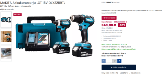

https://www.punavuorenrauta.fi/maki...lxt-18v-2x5ah-akkulatauslaite/p/088381895972/
Tätä pitäisin edelleen hyvänä settinä hyvään hintaan.
On 2kpl 5Ah:n akkua, pätevä iskevä väännin ja tuo DDF485 on inasen vahvempi kuin DDF487.
Hintaeroa tuohon edempänä linkattuun DDF487-settiin 110e, ja sillä rahalla saa toisen akun ja iskevän vääntimen.
Jos ei ennestään ole konesalkkua niin tämä lienee sopiva. Mulla on wanha Festoolin peltisalkku johon olen leikellyt jostain pakkausvaahtomuovista sisukset.

Tuokin on ihan varteenotettava vaihtoehto. 2x3Ah akut ovat parempi kuin yksi 6Ah akku. Ilmeisesti tuo 485 on pari senttiä pidempi ja hieman painavampi kuitenkin kuin 487 ja speksit ovat muuten about samat. Ruuvinvääntimelle minulla ei ole ollut liiemmin käyttöä missään, mutta tuskin se täysin hukkaan silti menisi. Tämän setin mukana tuleva kahden laitteen tuplakorkea Makpac-laatikko on kyllä melkoinen möykky ja se on muotoiltu juuri niitä raksaduunareita ajatellen niin, ettei sisällä ole mitään säilytystilaa muille kamoille, jos ei sitten halua heittää niitä sinne sekaan miten sattuu.

Tässä on kyllä mielestäni kyllä hyvä setti kun tulee lisäksi mukana tuo väännin ja "kaupan päälle" toinen akku.

Aika kova paketti tämäkin ja isku on plussaa, kun voisi sitten heittää piuhallisen iskuporan menemään. Metallinen istukka on myös hyvä. Miinuksena poralla on painoa akun kanssa peräti 2,1kg. Lisäksi Milwaukeen lisälaitteiden hinnat taitavat olla hieman korkeammat kuin mm. Makitalla.
Tuon näyttäisi saavan 50€ halvemmalla täältä -->
