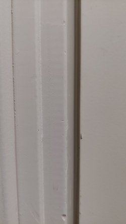

Parketti kelluu ikävästi yhdessä kohdassa asuntoa ja listan kanssa tulee nyt ongelmia kun korkeus vaihtuu noin paljon lyhyellä matkalla.
Ei olla itse rakennettu tai asennettu parkettia niin ei ole tarkempaa tietoa mistä tuo kelluminen johtuu.
Onkohan tälle tehtävissä mitään pikafiksiä ilman että tarvitsisi alkaa purkaa lattiaa?

Jos painat tuota parkettia tuosta korkeimmasta kohdasta, ja painuu huomattavasti alas, niin se ottaa jostain kiinni ja on noussut siksi pallolleen. Jos se taas on suht koht tiivisti lattiaa vasten, vaikkakin on uivarakenne niin laitat siihen vaan eritasolistan jonka voit kääntää hieman ropeliksi.
Painuu huomattavasti alas. Irrotin lähimmät listat, mutta niiden alta löytyi kyllä asialliset raot seinän ja parketin välistä.

Eli tässä suunnassa jommassa kummassa päässä on jossain kiinni. Usein ulko-oven kynnys on propattu parketista läpi.
