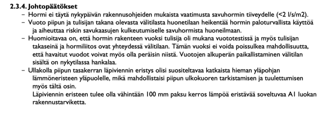

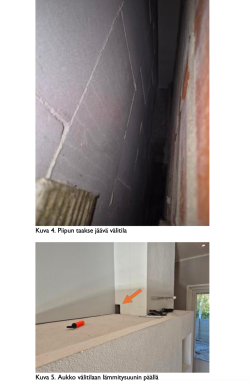

Teetettiin savuhormin tiiveystesti ja lukemaksi saatiin ilmavuoto 2,8 l/s/m2 ja raja-arvo on <2 l/s/m2. Testin tehnyt yritys ei saanut paikannettua tarkkaa vuotokohtaa. Epäilivät, että voisi olla takan ja hormin liitoskohta. Kyseessä on muurattu piippu ja takka.
Osaisiko foorumilaiset sanoa, että löytyykö Kanta-Hämeen alueelta yritystä, joka olisi erikoistunut tällaisiin tutkimuksiin ja korjauksiin? Itseltä on vähän ideat lopussa, että miten asian kanssa etenisi, kun ei tunnu löytyvän kuin hormien pinnoituksia tekeviä yrityksiä.
Onko tuo vuoto edes oikeasti niin merkittävä, että aiheuttaisi mitään ongelmia? Eihän se takan luukkukaan mikä tiivis ole, niin eikö se sieltäkin normi käytössä ihan samalla lailla vuoda?

Voisikohan sen testata jollain merkkisavulla, että mistä vuotaa?
Minäkin testaisin merkkisavulla, vähän kyllä epäilen "ongelman" suuruutta. Huolehdit siitä, että hormi vetää ja et laita peltejä kiinni, ennenkuin hiilen pinta on tummunut. Vanhoissa taloissa käy niinkin, että se savu kiertää tietyllä ilmanpaineella sen savuhormin viereiseen ilmahormiin ja palaa huoneistoon.

Kiitos molemmille kommenteista. Voisihan tuota testailla merkkisavulla. Olisiko ehdottaa jotain tiettyä?
Kovin vanhasta talosta ei ole kyse, valmistunut 2011, mutta talo on ollut pystyssä todennäköisesti jo 2009. Samalla kun tuo takan hormi testattiin, niin testattiin myös kiukaan hormi, joka ei ole käytössä ja siitä saatiin lukemaksi ilmavuoto 0,1 l/s/m2, joten en jotenkin usko, että takan hormissa mitään vuotoa olisi.

Eipä tuntunut olevan mitään muuta ehdotusta kuin kokeilla hormin pinnoitusta. Ko. firma tekee nuohouksia ja näitä vuototestauksia ja pinnoituksia. 20 vuotta alalla olleet, niin vähän outoa, että miten sieltä ei mitään muuta ehdotusta tullut. Savukoneen avulla tuota vuotoa yrittivät paikantaa, mutta mitään tuon tarkempaa tietoa eivät saaneet, kuin että takan takana olevan välitilan kautta tuli savua huoneilmaan. Täytyy ehkä vielä kysäistä sieltä, että eikö tuota nyt mitenkään saisi tarkemmin tutkittua, että tietäisi mitä pitää korjata.
Täätä tietysti vaikeaa arvioida, mutta ns. varmaan päälle toi "ongeman" kartoittajan arviointi vaikuttaisi.
Kotikonstina itse ehkä kokeilisin laittaa sinne takkaan tai hormin puhdistusluukkuun vähän paperia yms. savua tuottavaa palamaan ja katolle kännyn kanssa tukkimaan se piipun pää (kun on syttynyt), toinen alhaalla katsomassa puhehelin yhteys auki => tukos pois heti kun savua tulee jostain.
