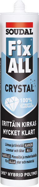

Pysyykö tuollainen lavuaarin kiinnitykseen tarkoitettu asennusliima lakatussa pinnassa kiinni? Teen tuohon oman tason lavuaarille, niin mietin jos sen pinnan lakkaisi myös ennen kuin sen lavuaarin siihen liimaa kiinni.
yleensä pysyy (riippuunöiimasta) , mutta voithan tehdä koevedoksen. lakkaa jämäpala ja liimaa kahvikuppi siihen kiinni ja lopullisen lujuuden saavuttamisen jälkeen tee koeveto.

Laita miellummin valkoisella liimalla, tuo muuttuu kusenväriseksi ajan kanssa, jos eivät ole muuttaneet koostumusta 4v sisällä (vaikka kyljessä lukee että pysyy kirkkaana).
