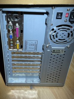

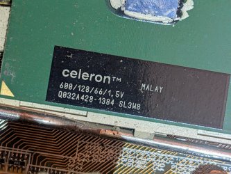

Tässä mietin et vienkö toimivaa serriä kierrätykseen vai onkohan tällasille vielä jotain käyttöä?
Siis muilla, mulla ei ole, eikä paljoa jaksa panostaa asiaan. Sisuksissa on joku Celeroni, ilmeisesti 600Mhz.
