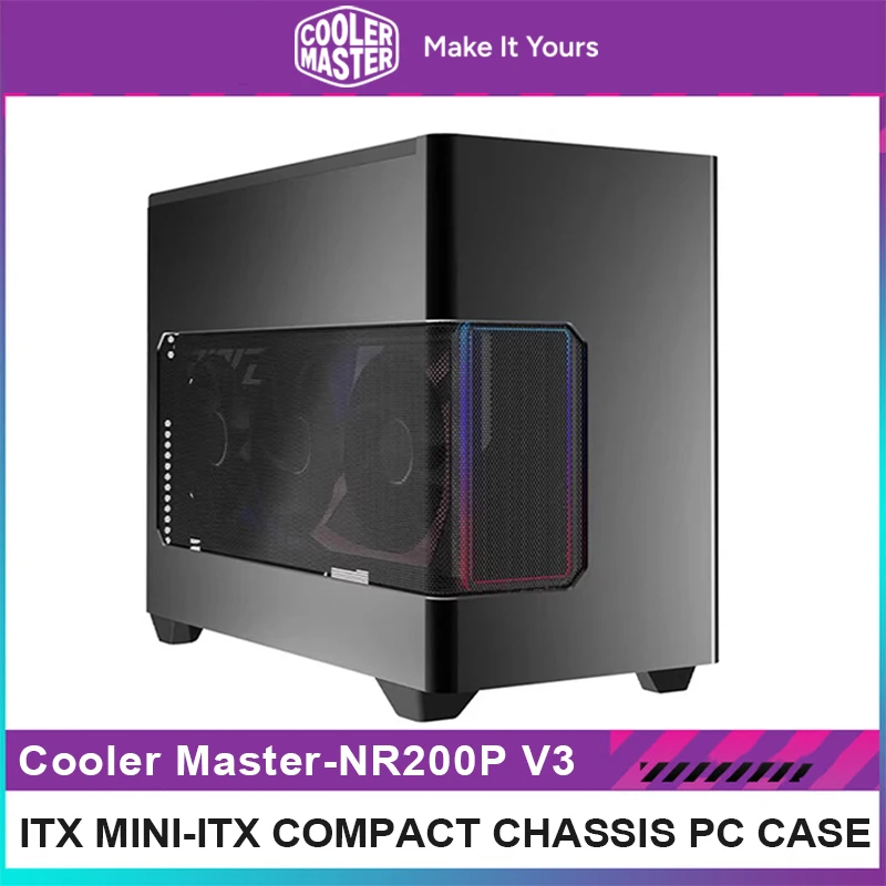

Itselläni myös Define R5, joka sinänsä pitää AM4 + 5070 TI kokoopanoni suhteellisen hiljaisena, mutta valtavan kokoinen ja tilaa vievä laitos se tosin on.
Unelmana olisi hankkia tilalle kompaktimpi AM5 ITX emo+prossu/jäähy+ram+ SFX psu setti ja laittaa Define R5 näyttistä + SSD:ta vaille valmiina settinä kiertoon.
Koteloksi ajattelin Coolermasterin
NR200P V3 ,mutta sitä ei näytä olevan missään EU alueella myynnissä. Ainoastaan V2 löytyy EU:sta, mutta siinä ei ole pcie 5.0 riseria, johon haluaisin liittää Asus Prime RTX 5070 TI -näytönohjaimeni.
Aliexpressissa sitä näyttäisi olevan, mutta mitenköhän luotettava/aito Aliexpress versio mahtaa olla? Ohessa linkki:
Koteloista eniten kiinnostaisi Coolermasterin NR200P V3 ,mutta sitä ei näytä olevan missään EU alueella myynnissä. Ainoastaan V2 löytyy EU:sta, mutta siinä ei ole pcie 5.0 riseria, johon haluaisin liittää Asus Prime RTX 5070 TI -näytönohjaimeni.
Melkein voi olla siitä kiinni, että se on liian tuore. Ehkä itse odottelisin hetken, jos tuon haluaa.
Niin, onhan tuo NR200P V3 tosiaan melko uusi – julkistettiin vasta 28.6.2025.
Voisihan sitä kenties laittaa viestiä vaikka Proshopille tai muille alan liikkeille ja tiedustella, milloin he aikovat ottaa sen valikoimiinsa.
Yllättävän vähän ylipäätään löytyy mini-ITX-koteloita, jotka tukevat PCIe 5.0 riseriä suoraan paketista.
Fractalin Ridge ja Era 2 olisivat muuten ihan varteenotettavia vaihtoehtoja, mutta koska nekin toimitetaan PCIe 4.0 riserilla, homma menee helposti turhan kalliiksi kikkailuksi, jos pitää erikseen hommata PCIe 5.0 riser.
Ja kikkailulla tarkoitan sitä, että ainakaan Ridgeen ei tietääkseni saa näytönohjainta lukittua kunnolla paikoilleen 5.0 riserin kanssa – ellei käytä jonkinlaista 3D-tulostettua DIY-kiinnikettä.
