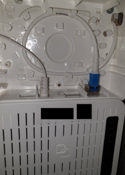

Otin nyt testiin 1000/1000 valokuidun kun tuli hyvä vuoden määräaikainen tarjous. Nyt vaan olen ihan pihalla mitä tässä pitäisi tuohon hommata jotta saisi wifin käyttöön. Tällä hetkellä seinässä on kuvan mukainen boksi (Genexis XG6846B). Tämä asennettu siis kuituasentajien toimesta.
Tästä boksista rj45 piuha tietokoneen perään ja homma pelittää.
Ekaksikin ongelma että tuo boksi on niin vammasessa paikassa että saako tuohon jonkun jatkopiuhan (sininen liitin) laitettua että voisi siirtää parempaan paikkaan? Kannattaako joku erillinen wifireititin tuohon hommata? Tuleeko se reititin tuohon boksiin kiinni? Ihan pihalla näistä kuituhommista että miten tää toimii fiksuiten?!
Kannattaa vaan laittaa RJ-45 -piuhan perään se reititin. Siinä sitten voi olla wifiä ja ties mitä, ja tietokoneenkin saa sen perään.
Ok eli se reititin tulee tuohon boksiin kiinni esim. LAN1 liittimeen? Sitten tullaankin siihen että mikä olisi kohtuu hyvä reititin?
Kyllä. Sopivan pituisella verkkokaapelilla reititin hyvään paikkaan, josta kuuluvuus riittää mihin sitä tarvitaan.

Voikohan tuota fritzbox 6670 kaapelimodeemia käyttää pelkkänä reitittimenä jotenkin? Tuommoinen kun löytyy jo tossa valmiina.
Saa sen FritzBoxin myös ethernetin kautta tulevan netin reitittämään, valokuitupäätteen ethernet-portista kaapeli vain Fritzin LAN1-porttiin ja Fritzin asetuksista muutos. Ohjeista https://assets.avm.de/files/docs/fritzbox/fritzbox-6670-cable/fritzbox-6670-cable_man_en_GB.pdf ihan suoraan onkin juuri tuohon valokuidun käyttöön:
