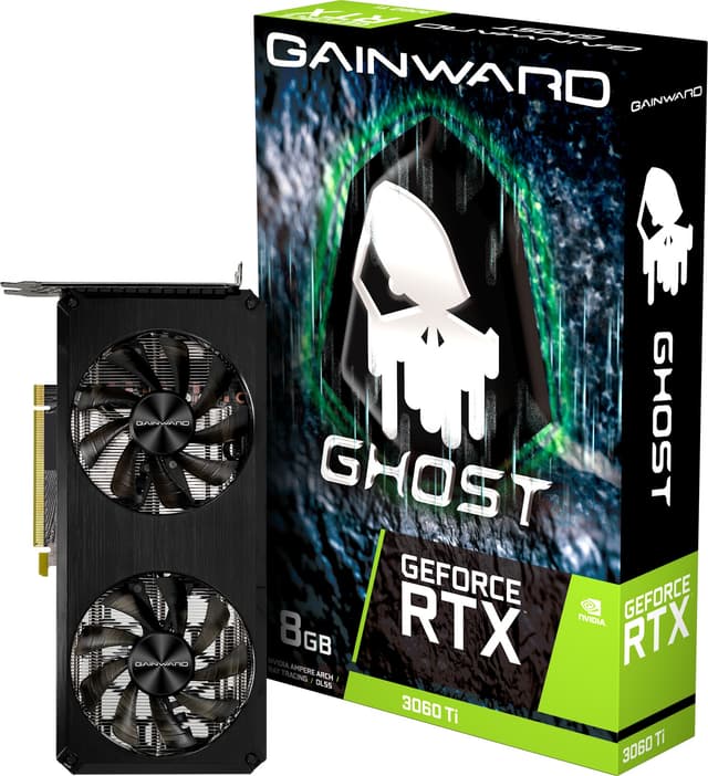

Minkä paksuset tyynyt? Itellä gainward gost 3060ti mistä tiedän oikean paksuuden...
Netistä katoin videon missä purki 3070 aoruksen ja siinä jäbä mitannut et tyynyt luokkaa 1mm. Ostin millisiä ja sillä vuorasin, mutta näytti että muisteilla oli alkuperäsenä 1mm ja virransyötöllä 0.5mm tyynyt.
Toimii kyllä moitteettomasti 1mm tyynyilläkin.
Tuosta minun gainward ei oikein ole mitään tietoa
Ja pitää näköjään ostaa 1mm ja 2mm.. voiko laita 2kpl 1mm että tulee 2mm.. tai onko se suotavaa ?
Voi laittaa, mutta parempi lienee kuitenkin yhtä palaa oleva 2mm kuin kaksi millistä päälletysten. Toimii kuitenkin myös kahdella 1mm tehtynä, lämmöt pahimmassa tapauksessa asteen pari enemmän.
Meinaan vaan kun pitäisi ostaa 2kpl noita tyyny paloja... jäisi tyhjän pantiksi loput..,
