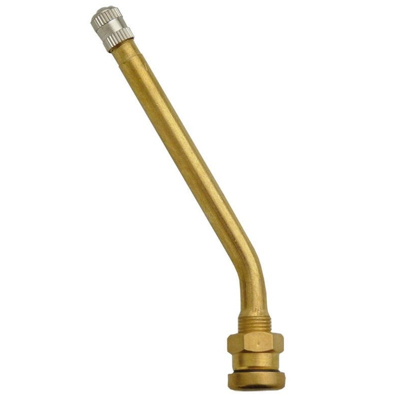

Onko kukaan törmännyt tämmöiseen ilmantäyttöventtiiliin?
Tämä on aikanaan tehty itse tuohon painesäiliöön (kalvoton). Mutta saakohan näitä mistään ns valmiina?
Nykyinen kyllä ihan toimiva ja ei päästä ilmaa läpi mutta varuiksi voisi hankkia jos alkaakin pettämään.
Joo tuollaisesta se voi olla tehty. Pitää katsoa onko noissa kuinka iso tuo alaosan ”pultti” kun se taitaa olla joku 10mm.
Näyttää siltä että siellä on käynyt muuan Mr. Hits.
Nimittäin Ari Hits muokkaamassa tuota venttiilitä.
Eihän tuossa pitäisi olla muuta vuotopaikkaa kuin venttiilinsielu joka on taas halpa ja helppo vaihtaa jos tarvetta.
Joo aikanaan isä tuon on tietääkseni tehnyt.
En tiedä tarkalleen miksi mutta hänen ohjeita noudatetaan ja homma on toiminut.
Kyllä tuo ihan hyvin ilmat vielä pitää mutta kaikki voi vaan hajota. Todennäköisesti kyllä siihen jotain vastaavaa saa viriteltyä tai pitää sitten katsoa toimen tapa miten luoda se paine.
