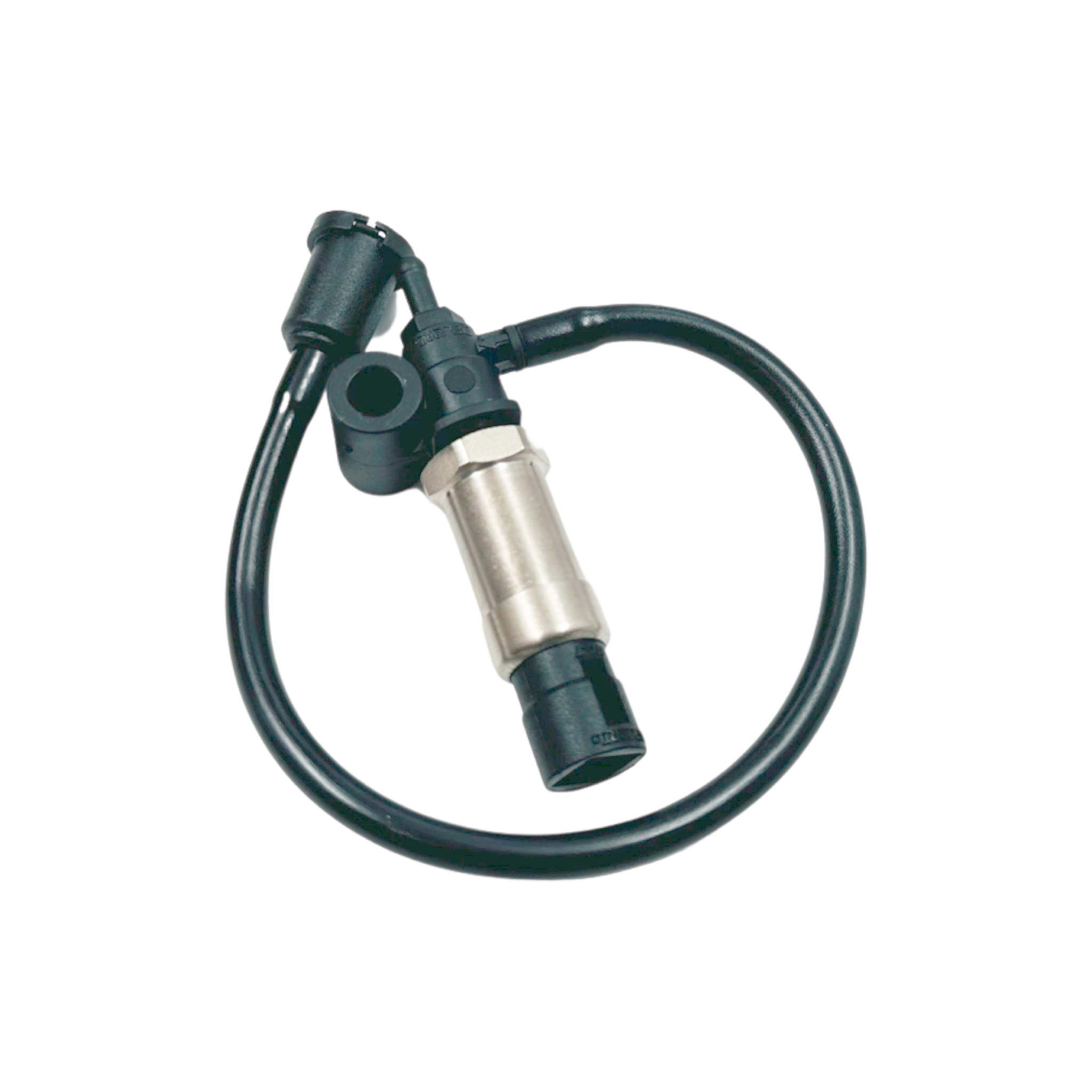

Kävin taskulampun kanssa sen verran tutkimassa, että se meneekin tankin ohi ylemmän katteen alle venttiiliin(?), josta lähtee toinen lyhyt letku, jonka perässä on pieni teräsverkkosuodatin. En muuten olisi väittämässä tuota edes venttiiliksi, mutta siihen tulee sähköpiuha, joten mikäpä muukaan se olisi? Ei tuo siis varmaankaan täysin turha letkunpätkä ole. Pitäisi varmaan kaivaa tämän kulkineen sähkökaavio jostakin, niin siitä varmaan ainakin selviäisi mikä se on. Mopo on vuosimallin 2022 Fantic XM50 Competition, jos joku sattuu löytämään tuon räjäytyskuvan jostakin.
Edit.
Tässä vielä kuva:
Punaisella nuolella merkitty letku tulee kaasuttimelta siitä aiemmassa kuvassa näkyvästä nipasta. Letkun päässä on tämä kuvassa näkyvä "venttiili", josta lähtee sinisellä nuolella merkitty letku viereiselle teräsverkkosuodattimelle. Yläosa venttiilistä on parin sentin mittainen pötkylä keltaisen nuolen suunnassa, jonka päässä on alemmassa kuvassa näkyvä sähköjohdon liitin.
Voiko tosiaan olla mahdollista, että näin yksinkertaisessa vehkeessä olisi jotain automatiikkaa, joka osaisi kytkeä tuota jollakin perusteella auki ja kiinni? Vai onko tuo kikkare jotain muuta toimintoa alipaineella ohjaava solenoidi? Oli miten oli, mikäli letku vuotaa koko ajan, niin eipä se varmaankaan ole hyvä. Jos tuo on joku EURO5-vaatimusten päästöjä vähentävä "pakoputken lisäilmaviritys", niin sitten taas varmaan parempi olisi, jos se olisi kokonaan suljettu.
Tämä jäi viimeksi vähän kesken. Kyseessä on juuri samanlainen kaasuttimen lisäilmaventtiili, kuin tässä:
Se on kuitenkin edelleen epäselvää, että missä tilanteessa CDI kytkee tuota auki/kiinni ja voiko letkun todellisuudessa vaan tulpata ilman sivuvaikutuksia? Toki tuon toiminnan voi testata käytännössä, mutta akateemisesti kiinnostaisi tietää, että mikä tuon idea on, eli onko se osa jotain rajoitinta, vaiko pelkästään jotain päästönormeihin liittyvää hömppää?

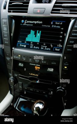

Kukas keksii mitä olen säätänyt 2007 Lexus LS:n mankassa kelloa säätäessä. Kimpoaa aina musiikki ruudusta ja yrittää navigoida mutta ei luonnollisesti onnistu koska ei navi cd:tä. Pysyy nätisti mm. kalenterissa ja muissa menuissa.
En tiedä muuta kuin sen, että tuon aikainen kosketusnäyttö meidän 2008 LandCruiserissa on niin paska ja sekava käyttää, mutta kun siihen on yhdistetty ilmastointi, huoltokirjat ja kaikki auton toiminnot, enkä jaksa alkaa askartelemaan kiinan androidia paikoilleen, kun tuossa on lisävahvistin+subwoofer ja takapenkkien näytöt niin mikään kiinasoitin ei niitä tue automaattisesti, niin olen tottunut elämään sen kanssa, että älä liikaa koske! :btooth:
Itsellä tulee android auto ja carplay, muttei vielä. Ja tuo vanha toimii paljon paremmin kuin 2021 Corollan jos itseltä kysytään. Ja en tosiaan halua tunkea kojelautaan 2din soitinta rumentamaan. Enkä halua olla tuijottamassa niin alas ajaessa.
Et vahingossakaan ajautunut salavalikkoon ja vaihtanut auton tyyppiä? Itselle tuo sattui RX:ssä jolloin nappien järjestys ja toiminnot meni sekaisin. Ei tuonne valikkoon ihan vahingossa kyllä ajaudu mutta mistäs tuon tietää jos siellä olisi tyyppikoodi jostain syystä vaihtunut kuten minulla.
Omastani oli vaihtunut koodi 4wd hybridistä->2wd bensaksi joka riitti sekoittamaan laitteen. Listalta löytyy kaikille malleille oma koodinsa jonka joutuu kaivelemaan netistä että saa oikean.
"Switch on to the accessories. Press and Hold MENU button and flicker the park light from off to on several times and screen will switch to service menu. To exit press and hold the MAP button."
Johonkin outoon valikkoon päädyin missä oli mm. toimiva graaffinen ajotietokone yms. ennen kun löysin kellon asettamisen. Ei MITÄÄN hajua mistä sinne pääsin/jouduin.
Ja kuten aina... Räpellä nappeja Ja käynnistä ja sammuta eri asioita. Yhtäkkiä on kuten aiemmin
Tuosta "info" napista pitäisi tuon kuvan valikon avautua, jos ei niin todennäköisesti juuri tuo auton tyyppi on voinut muuttua. Rx:ssä oli vielä vanhempaa mallia tuo käyttöliittymä niin en osaa enempiä neuvoa.
Vaikea sanoa. Tuntuu nuo oikean puolen napit toimivan muutenkin hassusti. Selittäisi kyllä miksi android auto palikka ei ruvennut toimimaan oikein. Mistähän tuon oikean auton tyypin saa selville?
