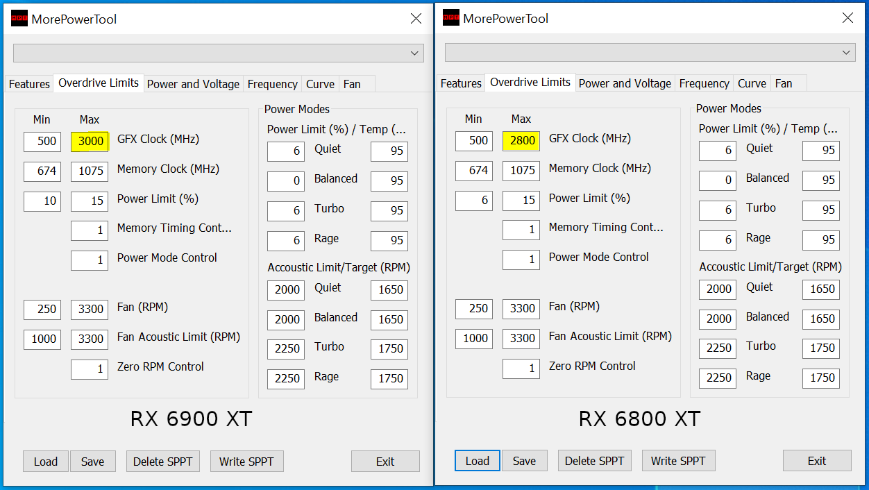

En siis yrittänyt "oikeaa BIOS flashia". Latasin vain MTPllä "load" TPUn VGA BIOS kokoelmasta XTn tai vakio BIOS asetukset sisään.
Edit: mitä tarkoitat BIOS editorilla?
Niin, eli kun ylävalikosta tiputtaa kortin niin menee harmaaksi valikot.
Kikkailemalla jotenkin sain esim kellot 2800->2900
Edittiin vastaus
Bioseditorilla muokataan ne MPT:hen tehdyt muutokset biokseen. Bios sitten flashataan kortille, jolloin uudet arvot ja rajat näkyvät Radeon Softwaressa
Edittiin vastaus
Ite tein näin:
  1. Save BIOS to file GPU-Zlla
  2. Avaa MPT
  3. Valitse kortti (arvot tyhjiä)
  4. Load orig BIOS
  5. Antaa muokata arvoja
  6. Write SPPT
  7. Reboot tai CRUlla restart GPU
  8. Oli muokattavissa yli orig. arvojen Radeon Softwaressa, mut ei aktivoitunut.
Koita xt:n bioksella?
Toi on SoftPowerPlayTables, joten ajuripäivityksessä pitää tehdä uusiksi. En ole kokeillut.
Aiemmin puhuttiin flashauksesta, niin sekoitin siihen, pahoittelut.
edit:
Sama lopputulos sillanmaen kanssa SPPT:llä, eli ei tartu asetukset
edit2:
jänöt saa 1150mV, kellot vakion mukaan
