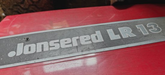

Mulla on ollut ainakin kaksi kesää Torista ostettu leikkuri. On ollut hyvä, mutta tänään siihen iski kyllä vika. Eli virtalukosta ei kone sammunut, eikä kyllä käynnistykään enää. Ehdin kyllä leikkaamaan kokonaan, mutta ei tosiaan enää toimi. Kai se virtalukko sitten on rikki. Leikkuri saattoi maksaa jotain 500€.
Jonsered LR 13
Virtalukon avain on tuollainen aika pieni
Googlen mukaan tuohon kyllä saattaisi virtalukko jostain kaupasta löytyä.

Onko tuossa virtalukossa muita toimintoja kuin virta päälle ja startti? Jos ei niin eihän tuohon tarvitse muuta kuin esim. pääkytkimen tai muun katkaisijan missä riittää virran kesto ja startille painonapin.
Ei ole muita toimintoja virtalukossa. Eikä vielä tullut kiireessä purettua, että montako johtoa tuohon virtalukkoon menee. Voisi siihen tosiaan viritellä erilaisenkin systeemin, ainakin se olisi toinen vaihtoehto.

Älä silti säntää ostamaan virtalukkoa ihan vielä! Mulla teki Stiga Estate Basic toissakesänä ihan saman tempun. Päällepäin aika identtinen kone ja muistaakseni tarvikevaraosissakin about kaikki hihnat ja muut kun tuossa. Avain identtinen.
Kirjoitan nyt kiireessä, enkä muista mikä siinä lopulta olikaan syynä. Mitään osaa en joutunut ostamaan. Taisin ladata netistä noille malleille tehdyn huoltamomanuaalin (sellanen missä on niitä vianmääritystaulukoita ja kaikki wiring-kaaviot tarkkoine selitteineen ja jokainen fyysinen osa selitettynä) ja vika oli ehkä kosketushäiriö tai joku yhtä typerä, jonkun liittimen irtoaminen tms.
Jos se ei johtunut starttilukon kytkennöistä, niin sitten se oli joku niistä turvakytkimistä mikä tuon aiheutti. Siis niistä mitkä estää vaikka starttaamisen jos ei istu koneen päällä jne. Hämärä muistikuva on että joku niistä olisi löystynyt vähän ja siten aiheutti tuon. Sitähän sitten "korjaa" kaikkea ehjääkin kun ei jaksa kasata starttikuntoon varmistamatta samalla ettei siinä viereisessä releessä kuitenkaan ollut se ongelman syy...

Kuten tuossa toiset ovat jo sanoneet, kannattaa ensin tutkia millainen tilanne siellä virtalukon liitoksissa on. Sekä mitata tuleeko sinne jännitettä mihinkään johtoon. Jos jännite tulee yhteen johtoon (käsijarru päällä ja leikkuupöytä ylhäällä), mutta virtalukko ei toimi, on siinä silloin vika. Voi mennä ohi kontaktit puhdistamalla. Spraytä vähän kaikkialle. Jos rikki, mikä tahansa palautuva kytkin käy käynnistämiseen, kun ensin toisella kytkimellä on laittanut virran päälle. Kannattaa tutkia kytkennät kunnolla ensin, että tulee oikein laitettua. Ei silti varmaankaan alkuperäinen virtalukkokaan paljon maksa ja niitä saa todennäköisesti Husqvarnaa myyvistä liikkeistä, ainakin tilaamalla.
Jos vika onkin virtalukossa, niin turavirityksiä kannattaa yleensä tehdä vain tilapäisiksi ja ostaa se uusi lukko. Paljon siistimpää ja mukavampaa. Lukon ei usein tarvitse olla tasan sama tai välttämättä edes mitenkään cross reference yhteensopiva korvaava osa. Usein ajoleikkurin kuten myös vanhojen traktorien virtalukoissa on suunnilleen sama kytkentä, tai siis yksi parista kolmesta variaatiosta. Kunhan mitään tarvittavaa ei puutu ja kiinnitysreikä on yhteensopiva, menee usein vääräkin helposti paikalleen.
Jos alkuperäisestä osasta on luettavissa osanumero, tämä helpottaa usein paljon enemmän kuin koneen tyyppi. Virtalukko maksanee jossain suomalaisessa liikkeessä muutaman kympin, jostain alista/temusta voi saada hyvin halvalla jotain joka ehkä sopii jos sattuu saapumaan.
Yleensä myös ruohonleikkurin turvakytkimet on kiva korjata kuntoon sen sijaan että ne ohitetaan räpeltämällä. Riippuu tietysti leikkurista, mutta omassa käytössä ne eivät ole olleet haitaksi ja niiden puuttuminen olisi paitsi vaarallista, myös helvetin ärsyttävää. Jos(kun) vaikka joutuu juoksemaan mehiläisiä pakoon koneen päältä, on ihan kiva että se sammuu.
Tuossa olisi 20€ virtalukko, jonka voisi käydä ostamassa. Ja sitten ajelua ruohonleikkurin luokse ja mittailemaan ja kokeilemaan.
Epäilen siis virtalukkoa syylliseksi, koska ruohonleikkuri ei edes sammunut virtalukosta. Vaikka avaimen otti pois, niin ei mitään vaikutusta. Piti siis kaasulla sammuttaa leikkuri. Ja nyt ei enää käynnisty tuolla virta-avaimella.
