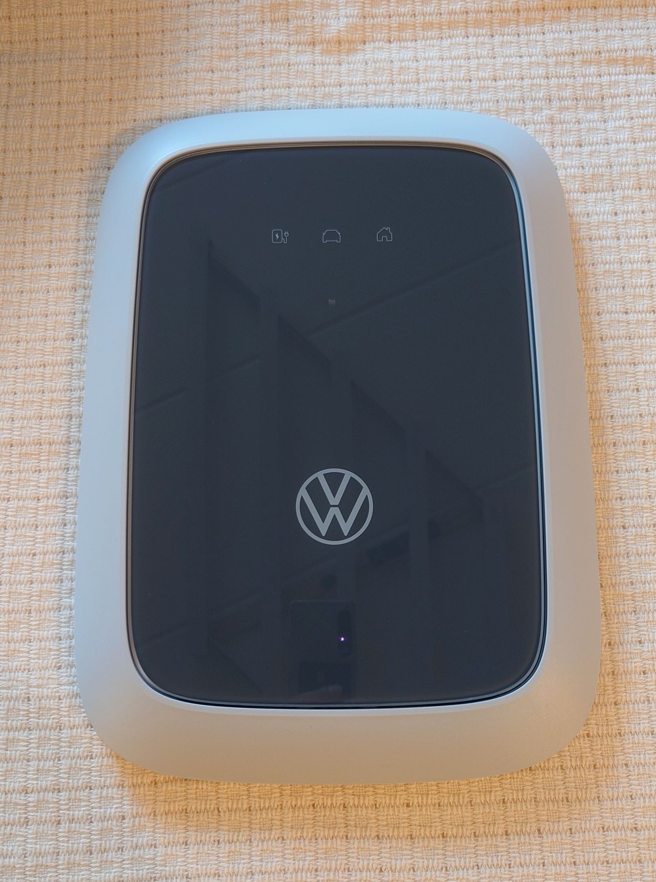

Myöhäisherännäisenä sain vihdoin tuon VW brändätyn Elli pron asennutettua. Konfaus onnistui Elli apilla, mutta eihän se anna liittää VW-kortteja. Välttääkseni turhia ongelmia varmistelen vielä etukäteen, et se Volkkarisofta toimii ihan vastaavasti? Siis tarttee poistaa se laturi Ellin apista ja liittää volkkarin vastaavaan ja kaikki toimii?
Ja vaikka Elli tarjoaa vaihtoehtoa liittää Volkkari-tili, niin se ei ratkaise tätä ongelmaa?
Vai olisko sittenkin helpompi hankkia jostain Elli-kortteja?
Elli/VW laturilla ei voi laittaa laturia johonkin rfid-tägin haistelumoodiin?
Mun zaptecissa sai laitettua ”add zaptec key” jonka jälkeen näytin kotiavainta laturin rfid-lukijalle ja sehän lisäsi kotiavaimen myös laturin avaimeksi.

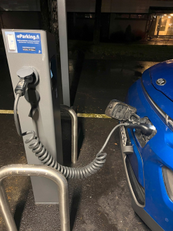

Itse panostaisin pääsääntöisesti riittävän pitkään latauskaapeliin. Jos se on aina kiinni niin siitä ei ole haittaa ja jos sen ottaa mukaan niin siitä on vain hyötyä kun saa ladattua hankalammassakin tilanteessa (ja suhteessa ei vie niin paljon enemmän tilaa kuin lyhyemmällä johdolla). Oma taitaa olla 7,5m joka on oikein jees. 5m on jo sellainen että autoa saattaa joutua erikseen asemoimaan.
Sopivasti muotoiltu 5m riittää moneen paikkaan kuten tähän :) Mulla oli ennen 3m suora kaapeli tuossa ja se makoili sitten maassa enemmän tai vähemmän paskaisena pari vuotta. Auto ja kaapeli on molemmat 7kw, taloyhtiö kun aikanaan asennutti 32A latauslaitteet niin toimi hyvin yhteen.
(kaapeli myynnissä btw, on vaihtunut auto ja kaapeli kuvan ottamisen jälkeen)
