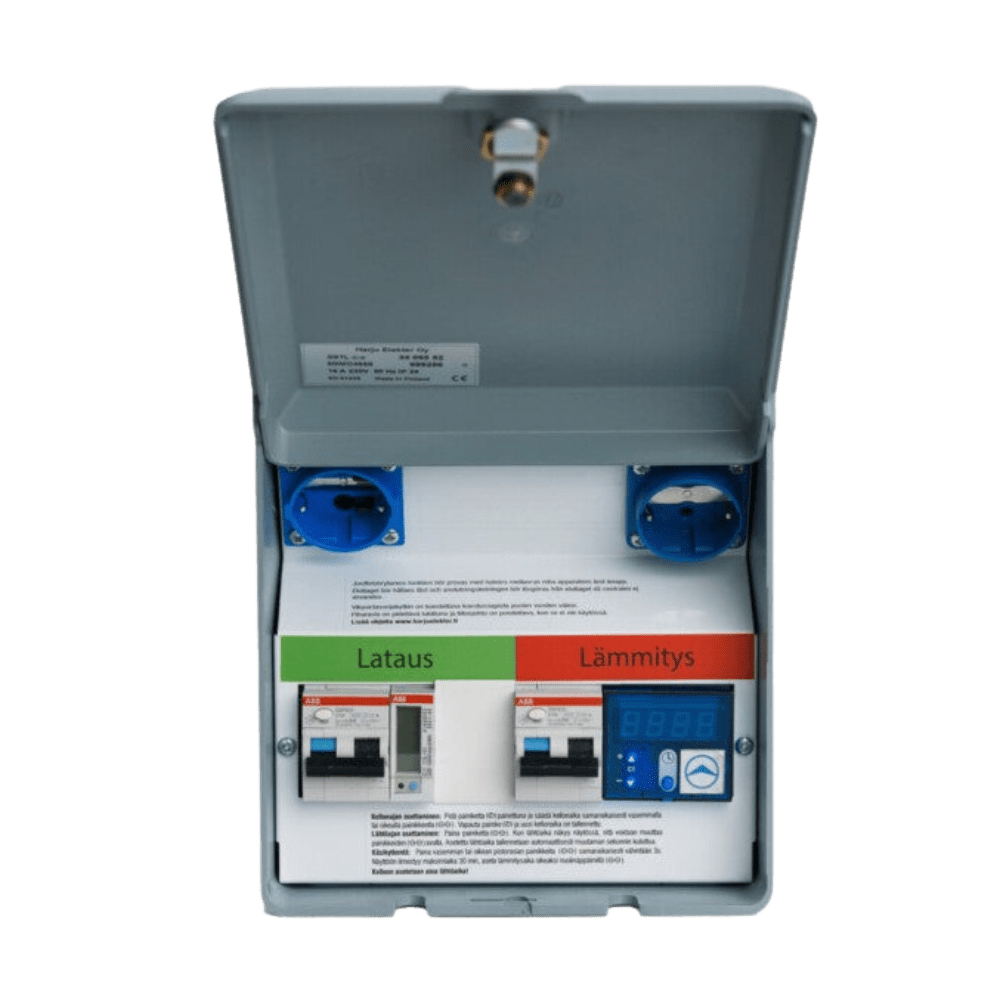

Taloyhtiössä on edessä lämmitystolppien vaihto. Tarkoituksena ei ole koskea johdotuksiin, ainoastaan vaihtaa tolpat nykyaikaisiksi, koska vanhat on 80-luvulta ja on tekninen käyttöikä tullut tiensä päähän (lukot rikki, ajastimia vaihdettu ja pitäisi vaihtaa lisää jne)
Onko kenelläkään kokemusta kannattaako tässä vaiheessa huomioida sähköautojen hidaslatauksen mahdollisuudet, ja onko kenties joku törmännyt edullisiin lämppäritolppiin jossa on jokin latausmahdollisuus mukana?
70% taloyhtiön osakkaista ajaa edelleen polttomoottorilla, joten mitään massiivista lisäkustannusta suhteessa uusiin perinteisiin tolppiin ei varmaan tule menemään läpi, mutta jos kustannus on kohtuullinen niin miksipäs ei.

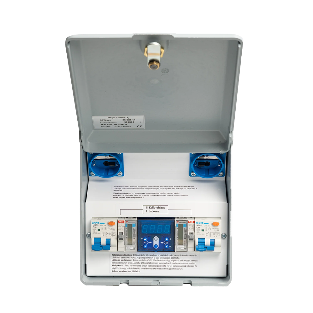

Kenties tällaisen tyyppinen uusi boksi tolppaan voisi olla ratkaisu? Mahdollistaisi mallista riippuen hidas- tai peruslatauksen.
Jos 30% ajaa sähköllä, niin luulisi olevan helpohkoa saada läpi enemmistöpäätöksellä yhtiökokouksessa melkein mitä vaan. Sähköautoilijoilla kun on hyvä syy tulla kimpassa sinne äänestämään ja vastaavasti muut ovat laiskoja eikä kiinnosta.
Riippuen taloyhtiön koosta, harvoin edes puolet jaksaa paikalle, joten 30%:lla on jo lähes varmasti "ylivoima" äänistä.
Saa lämmitys 2h tai jatkuva virta.
Fiboxilla myös vastaava tuote eli Piharasia ja uudenpi Heat'n'Charge.
Versiosta riippuen löytyy eri ominaisuuksia.
