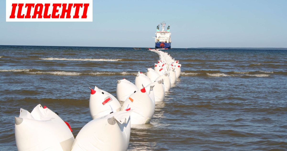

Mitenköhän kauan mahtaa kestää korjaus. Luulisi, että tällä olisi hiukan sähkön hintaa laskeva vaikutus kalleimpina tunteina, kun on 350 MW vähemmän vientiä Viroon.
Lainaus tuosta linkatusta uutisesta "Hän kertoi vian korjausarvion olevan noin kolme viikkoa, jonka ajan Estlink 1 on poissa käytöstä."
Ok, päivittivät uutista kirjoitukseni jälkeen. Eli käytännössä Estlink 1 tulee käyttöön vasta siinä vaiheessa kun Ruotsin kaikki siirtoyhteydet ovat jo käytössä. Ehkä tämä hiukan laskee tuulettomien päivien hintahuippuja.

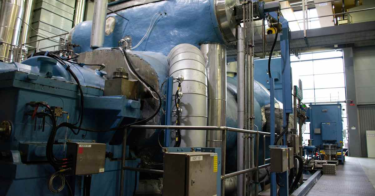

Ylellä on tänään julkaistu juttu kaupunkien yhteistuotantolaitosten (kaukolämpö+sähkö) mahdollisista alasajoista ja niiden vaikutuksista sähkön hintavaihteluihin erityisesti talvisin. Artikkelin kärjistetyn tiivis yhteenveto: alas ajettavat yhteistuotantolaitokset lisäävät pörssisähkön hintavaihtelua talvisin.
Tuo on ollut tiedossa pitkään. Alasajoa on tehty voimala kerrallaan jo vuosia. Kaupunkien yhteistuotannon maksimiteho on laskenut talvella runsaasta 3000 MW tehosta noin 2300 MW tasolle. 2000 MW alittuu viimeistään ensi talvena. Samalla sähkön riittävyys tulee olemaan yhä enemmän kortilla kovalla pakkasella heikon tuulen vallitessa. Kun tähän liitetään datakeskusten kiivastahtinen rakentaminen, niin olemme viimeistään 2026-2027-talvella aivan kusessa.
