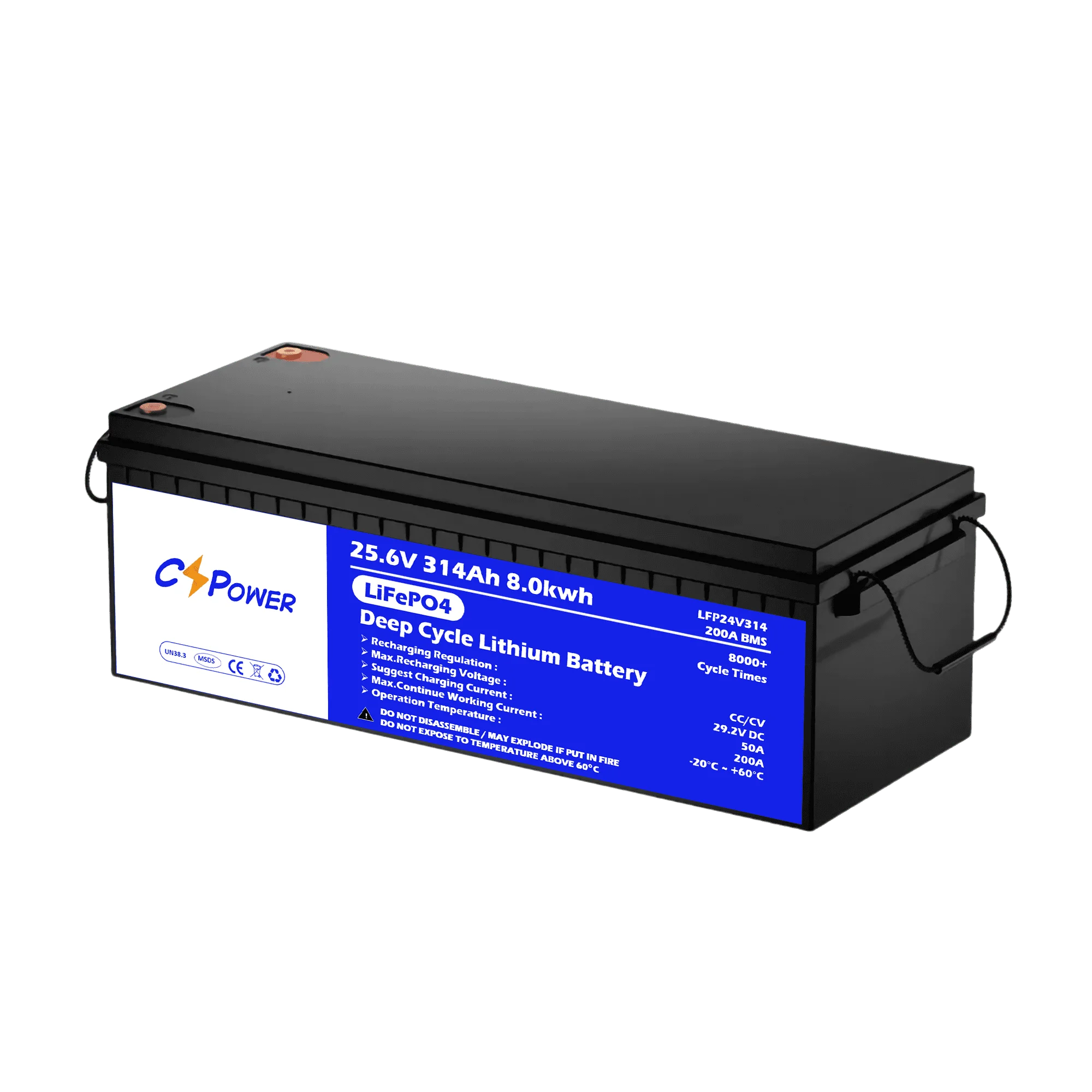

Alibabassa näkyy olevan tarjolla LiFePO4-akkuja n. 50€/kWh, esim.
Alibabassa tarjolla oleva kennosto ei tietenkään ole suoraan vertailukelpoinen valmiin akkulaitoksen kanssa.
