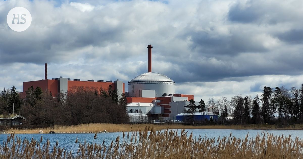

Ja samaan aikaan OL2 on ollut vajaateholla jo noin vuoden. Kaiken kaikkiaan vajaateho tulee jatkumaan vuoteen 2027 asti.
Tämä vähän ihmetyttää. Turbiinia vaihdettu kaksi kertaa, eli kolme turbiinia hajonnut tässä noin vuoden sisällä samassa yksikössä. Onko ne ostaneet jotain halpalaatua vai miksei ne kestä? Kumpikin uusi turbiini muistaakseni hajosi käytännössä heti kun otettiin käyttöön ja jouduttiin ajamaan vajateholla sen jälkeen. En ainakaan, muista että tälläistä olisi aiemmin ollut.
Joko tässä ketjussa tai jossain uutisessa oli spekulaatio, että voisi johtua siitä, että nyt tehoja on vaihdeltu jonkin verran tuotantotarpeiden mukaan. Aiemmin ajettiin aina samalla teholla ( = täysillä). Vaan se oli ymmärtääkseni vain spekulaatio.
EI kyllä selitä miksi se uusi hajoaa käytännössä heti kun otetaan käyttöön. Ei siinä ole vielä ehditty kun ajaa tehot ylös, niin taas on rikki.

OL3:n järjestelmäsuojasta on käyty oikeutta, ja TVO hävisi kiistan Markkinaoikeudessa.
TVO on väittänyt, että järjestelmäsuojan järjestäminen kuuluisi yksin Fingridin vastuulle. Energiavirasto katsoikin omassa ratkaisussaan tammikuussa 2024, että vastuu on Fingridillä, mutta se voi laskuttaa TVO:ta kuluista.
Markkinaoikeus sen sijaan katsoi, että Fingrid ei ole siirtänyt perusteettomasti TVO:n vastuulle ”kantaverkon suojausjärjestelmään liittyviä velvoitteitaan” eli järjestelmäsuojan järjestämistä. Markkinaoikeus siis hylkäsi TVO:n valituksen.
”Markkinaoikeuden päätös oli pettymys. TVO tutustuu seuraavaksi päätöksen perusteluihin tarkkaan ja pohtii mahdollisia jatkotoimia. TVO:n näkemyksen mukaan vastuu kantaverkon kehittämisestä sekä suojauksesta kuuluu Fingridille kuten Energiavirasto tammikuussa 2024 päätöksessään totesi”, TVO:n lakiasiainjohtaja Ulla-Maija Moisio sanoo yhtiön tiedotteessa.
Markkinaoikeus käsittelee edelleen Energiaviraston päätöstä, joka koskee kantaverkon suojauksen maksujen määräytymisperusteita, ja josta TVO ja Fingrid ovat valittaneet.
