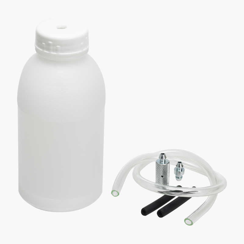

Kuskin puoleinen jarrusylinteri oli kokonaan jumissa ja ulko/vastapuolen pala hitsautunut kiinni, eli tosi epätasaisesti oli palatkin kuluneet. Ei ollut edellinen omistaja paljon jarruista välittänyt ja nyt kaikki on ruosteessa.
Riittävä ilmnauslaite maksaa alle 6€a, itsellä on tuollainen ja toimiva peli on.
Tolla ei tee kyllä mitään. Takaiskuventtilit putoo heti piiriin kun on vähänkin tullut painetta ja letkut kovettu jarrunesteestä. Tämä siis vuonna 2025 ostettussa vehkeessä, muistaakseni tuollainen mulla oli 15-25v sitten ja toimi ihan ok.
Ei putoa kun käyttää vähän järkeä ja vetäsee pienellä nippusiteellä tai klemmarilla ne kiinni ja noita pieniä nippusiteitä tulee aina kotelon ja virtalähteen mukana.
Ja jos ei välttämättä halua itse värkkäillä niin korjaamo vaihtaa jarrunesteet joka kulmaan sisältäen nesteen ja vaihtotyön noin 50 euron hintaan.
Ei vaihdu edes näissä niin sanotuissa nyrkkipajoissa, merkkiliikkeestä puhumattakaan ja on myös niin helppo homma ja jos on kaveri mukana niin ei tarvitse edes tuota ilmauspulloa.
