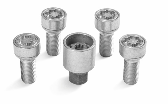

Skodan lukkopultit:
Avain on tosiaan "mulkkaantunut" eli hammastus ei enää pidä toiseen avaussuuntaan. Sain hieman kiristettyä eli ei ole täysin jumissa. Pulttipyssyjä ei ole käytetty muuten kuin tähän ongelmaan (sattuu vaan löytymään hyllystä).
Kuva avaimesta ja yhdestä irrotetusta pultista.
Eli pultti on ehjä? Ainakin aiemmin merkkiliikkeillä on kyllä ollut kaikki (kyseisen merkin) lukkopulttien avaimet käsillä, jolloin sieltä voisi löytyä kohtuuhintainen ratkaisu tuon ongelman korjaamiseksi.

Just tämä malli mitä tarkoitin, samaa on muissakin VAGeissa ja muissakin autoissa. Tuolla avaimella on enää aika turha yrittää, käy jossain liikkeessä missä on noita yleisavainsarjoja. Nykyään tämä on aika helppoa, kun niitä yleisavainsarjoja saa kuka tahansa helposti ostettua, paremmista rengasliikkeistäkin niitä löytyy erilaisia. Tuo avainmalli on sellainen, että yleensä yksi lipsahdus riittää ja sitten se avain on selvä..
Ei kyllä ole, olen aika monen merkkihuollon touhuja seurannut saman katon alla eikä se mikään "default" ole että ne merkkikohtaiset hylsyt joka paikasta löytyisi.
