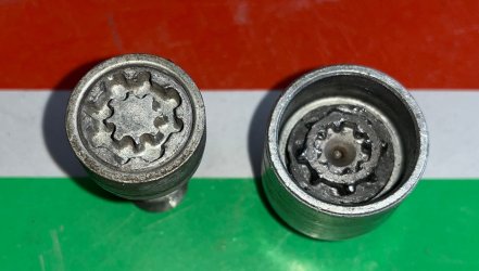

Ehdotuksia jämähtäneen lukkopultin irroitukseen? Hankala vääntää auki, kun lukkojen avain menee vain pari milliä sisään ja ei pysy kohdilla kuin aivan suorassa kulmassa.
Pulttipyssyllä (akku- + ilmanpainetoiminen) saa suoraan, mutta ei riitä puhti.
Juureen suihkittu CRC Rust off.

Ikinä en enää lukkopultteja laita. Ne on hirveintä kuraa mitä voi olla, sillä kun ne on tarpeeksi vanhat ja tarpeeksi moneen kertaan avatut ja kiristetyt niin se avain nuljahtaa eikä sillä saa enää avattua niitä pultteja.
Jos mahdollista, heppaa siihen hitsillä vaikka 6-kulmiomutteri kiinni ja väännä sitä. Joissain vanteissa ei ole mahdollista jos pultti on vaikkapa niin syvällä ettei saa hitsattua. Seuraava kikkani olis yrittää pikkurälläkällä (edelleen ei onnistu jos pultin kanta liian syvällä) tehdä suora hahlo johon saat sit jonkunmoisen kilkkeen kiinni millä vääntää.
Jos nuo ei onnistu sun tapauksessasi niin joku pieni kyläpajayrittäjä vois yrittää tehdä sen sun puolestasi.
Edit: ai niin joo ja siis jos hitsiä ei löydy tai rälläköinti ei onnistu (ei tosiaan saatu hitsattua tai rälläköityä isän autoon koska pulttien kannat oli vanteissa niin syvällä) niin sitten oon yleisesti kaikille tommosille missä on jonkin sortin ura päässä niin ruuvari tai taltta siihen viistoon ja vasaralla sen päähän. Yleensä ne jumiutuneet lähtee paremmin kun ensin liottaa vaikka vuorokauden liuottimilla, sen jälkeen kiristää pari astetta ja vasta sen jälkeen alkaa löysäämään.
Mites vastakierrehylsy toimisi?

Kuulostaa mcgard lukkopultilta tai esim bmw:n orkkispultilta.. Päälle ei oikein voi lyödä mitään hammastettua hylsyä, kun siinä on pyörivä ulkokehä, hitsauskaan ei toimi, kun materiaali ei ole oikein hitsautuvaa. Onko avain vielä ehjä, vai onko se mulkkaantunut? Jos se on mulkkaantunut, kannattaa hankkia uusi avain, tai käydä avaamassa jossain missä on avainsarjat. Jos avain on vielä ehjä, mutta pultti ainoastaan kireällä, laita avain hylsyn ja metrin vääntimen kanssa paikalleen ja anna siihen pari kunnollista moukkua lekalla (ei millään pikkumoskalla tai vasaralla) ja kokeile uudestaan. Paras konsti on se, jos on kaksi ukkoa, toinen taputtelee koko ajan sillä lekalla että avain ei pääse nousemaan ylös ja toinen antaa koko ajan painetta siihen vääntimeen. Tämä on aika inhottava malli avata väkisin ja usein näissä päätyy lopulta poraushommiin..
Pulttipyssy kannattaa pitää kaukana lukkopulteista, eritysesti noista mcgard tyyppisistä, kone on aika varma ja nopea tapa hajoittaa se avain.

Skodan lukkopultit:
Avain on tosiaan "mulkkaantunut" eli hammastus ei enää pidä toiseen avaussuuntaan. Sain hieman kiristettyä eli ei ole täysin jumissa. Pulttipyssyjä ei ole käytetty muuten kuin tähän ongelmaan (sattuu vaan löytymään hyllystä).
Kuva avaimesta ja yhdestä irrotetusta pultista.
Toimisko iskumeisseli? Ite liimaisin kempillä mutterin tms. ja kääntääpi irti
