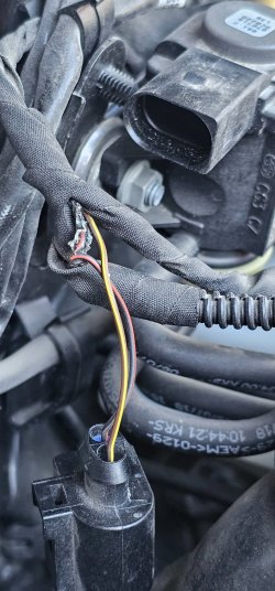

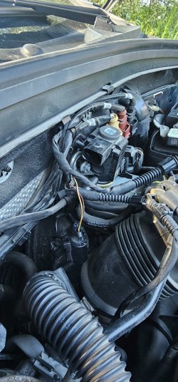

Onkohan tälle mitään mitä voisi kotipajalla tehdä. Skoda Octavia 2019 autom. malli. Herjaa Start stop vika ja keltainen kiekura syttyy, samalla tehot katoo. Kaasua ku painaa niin tuntuu että ketää ei kotona. Lähtee välillä pois kun käynnistää uudestaan auton ja pystyy 5min-5h kunnes jossain vaiheessa tulee takas. Akun vaihdoin mutta ei ollu vaikutusta. Varmaan vaikea sano ilman että käy jossain vikakoodit lukemassa?
Noniin vika paikannettu. Tässä ratkaisu jos jollain muulla samanlaista ongelmaa. Vikakoodeja tuli P004500 ainaski, lukijalla löyty kaks faulttia 1. Turbocharger/Supercharger Boost Control "A" Module. 2. Turbocharger/Spercharger Boost Control "A" Circuit/open. Kävin kaikki letkut konehuoneessa läpi ja sitten löyty. En tiedä ton nimeä mutta joku ilman anturi mikä menee tohon watergatee säätää jotaa ilmavirtausta kai. Laitoin kuvat nii helpottaa, kuvassa kun tuo on kuori avattu niin sen tein itse ennen kuvan ottoa. Nii tuo johto oli hyvin lähellä että se oli kokonaan poikki. Ihmettelen kyllä kovasti miten tuo voi mennä poikki..... varsinkin kun on tossa konehuoneen päällä eikä missää syvemmällä, ehkä joku hiiri käynny syömäs, huono kaapeli tai joku autohuoltofirma halunnu lisää hommia...
Noniin vika paikannettu. Nii tuo johto oli hyvin lähellä että se oli kokonaan poikki. Ihmettelen kyllä kovasti miten tuo voi mennä poikki..... varsinkin kun on tossa konehuoneen päällä eikä missää syvemmällä, ehkä joku hiiri käynny syömäs, huono kaapeli tai joku autohuoltofirma halunnu lisää hommia...
Hyvin löydetty! Nuo on usein aika ilkeitä etsittäviä. Kyllähän noita elukat käy syömässä, erikoista kyllä mikäli tuo päällimmäinen musta eristenauha oli ehjä ja johto oli järsitty rikki sen sisäpuolelta, ei tuo juuri kovin venytyksellekään ole alttiina ja lisäksi puhutaan vielä hyvin uudehkosta autosta. Huonoja kaapeleitakin voi olla, mutta vikaa pitäisi olla havaittavissa sitten muuallakin.

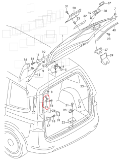

Vaggineesta (Alhambra/Sharan) on ainakin takaluukun sähköisen nostimen rungon puoleiset korvakkeet (nivelen pallot) kuluneet ja nostin hyppää välillä pois paikoiltaan. Mahtaisiko toimia uusilla korvakkeilla, tai onko nostimienkin puoli niin kulunut että joutuu ne vaihtamaan? Autodocista ei löydy tuollaista osaa. Onko K-Auto paras paikka mistä lähteä kyselemään? En haluaisi ebaysta alkaa tilailla. Enkä tiedä mistä saisin alkuperäisen osanumeron.
Kannattaisiko noita niveliä alkaa rasvailla että kestäisivät?
