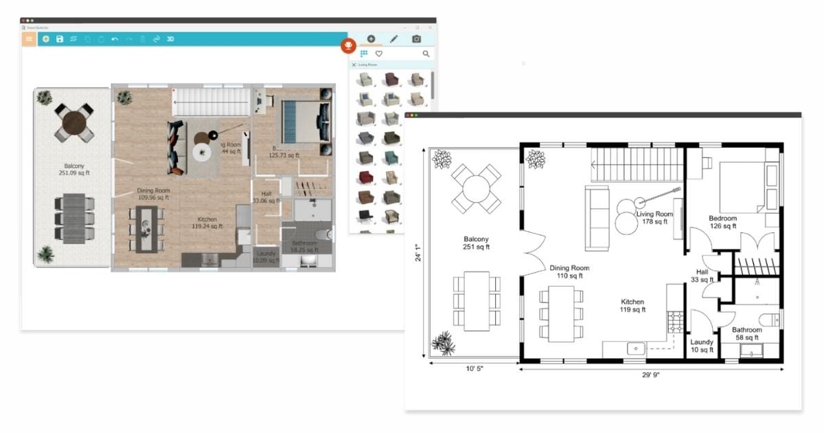

Löytyiskö netistä joku järkevä ja helppo sivu, jonka avulla voisi suunnitella 2-kerroksisen okt:n pohjakuvaa? Ihan vain luonnosmallia, jonka voisi lykätä varsinaiselle suunnitelijalle käteen pohjaksi.
floorplanner ei ole ehkä ihan helpoin mahdollinen mutta tekee 3D mallin jossa kulkea eli voi miettiä sisustuksen, ikkunoiden paikkoja jne samalla paremmin.
edit: Tässä esimerkki jossa suunniteltu rintamamiestalon laajennusta (eli en tietenkään tekisi vastaavaa pohjaa uuteen taloon) Kivisto (copy)
En tiedä miten toimii kahden kerroksen piirtämiseen, mutta Room Sketcherillä suunnittelin meille pohjan minkä sitten talotehdas piirti lopulliseen muotoon. 3d-mallisss pystyi kävelemään sisällä mikä joitain ratkaisuja auttoi hahmottamaan vaikka ei nyt mikää kauhean laadukas softa olekaan. Lisäksi tykkäsin kun mittoja sai näkyviin kun tiloja suunnitteli.
