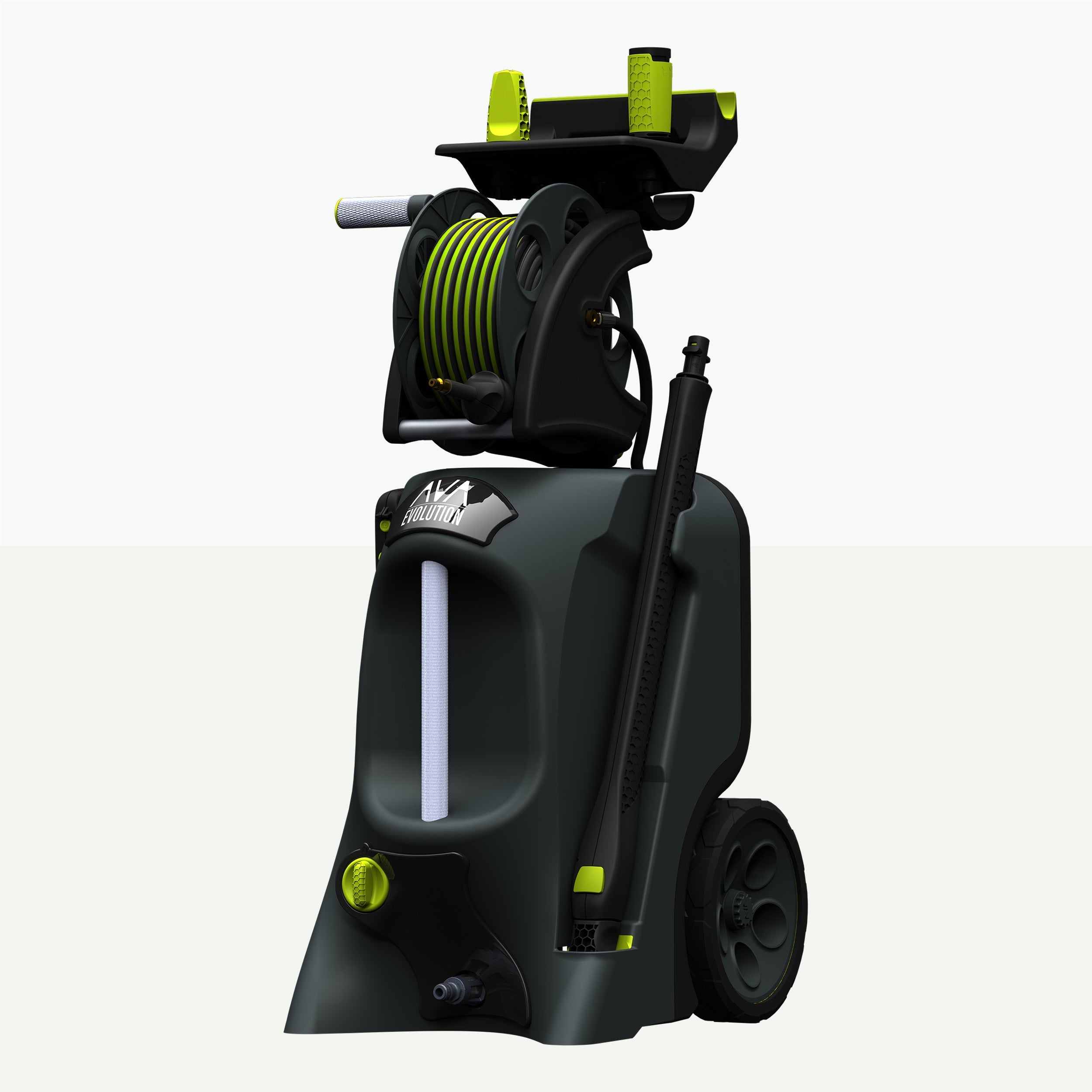

Ava/Clen merkillä sattui silmään tommonen p90 evolution. Äkkiseltään vaikuttaa ihan kelpo koneelta. Löytyykö pesurista ja/tai merkeistä kokemuksia?
Clenistä yleensä. Mulla on ollut P55 pari vuotta käytössä ja ollut oikein tyytyväinen siihen. Noi on tosiaan Avan valmistamia vehkeitä ja ne tarjoaa oman merkin koneille jopa 10v takuun jos huollettu ”ohjelman mukaan”, joten luottavat ainakin itse omaan laatuunsa. Clen valitettavasti tarjoilee parin vuoden perustakuuta koneille.
Oman koneet ulko-osat ei mitään wow-efektiä saa aikaan, aika ämpärimuovia, mutta hyvin on tuntunut kone toimivan. Pistoolit, varret ja suuttimet sitten taas ihan priimaa.

Clen on tosiaan AVA:n valmistamia, joten YouTubesta yms. löytyy paremmin tuolla AVA (Evolution) P60 nimellä
Tuo Clen Master 2400 (AVA Master P70) mihin pari viestiä ylempänä varmaan viitattiin tuli hommattua aikanaan poistosta ja hyvä vehje on ollut.
AVA myöntää omalle brändilleen pitkät takuut (joka ei valitettavasti koske Cleniä), joten luottamusta kestoon pitäisi olla. Varaosat / huoltokitit myös kohtuullisen hintaisia, joskin hieman kiven alla täällä suomessa.
