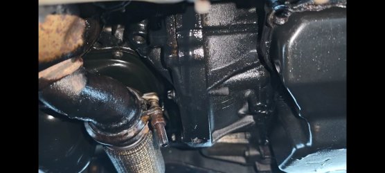

Nyt kun vaan käynnistin auton kylmänä -11 asteen pakkasella, niin ilmeisesti kampiakselin stefa "lähti paikaltaan" juuri sieltä vaihteiston puolelta.
Toinen vaihtoehto voisi olla, että olisin kiristänyt öljynsuodattimen kotelon liian kireälle, kun ne osat on muovia. Mutta epäilen, että siitä voisi johtua.
Kuva on siis auton etupuolelta otettu. Moottori vasemmalla ja vaihteisto oikealla.
Mielessä hävittää auto lähes romuna pois, eli en varmaan ala tarkemmin tutkimaan tai teettämään mitään korjausta. Auton vm 2009, eli stefan ikä luultavasti 17 vuotta.
Vanhalla liruöljyllä siis tuo stefa vielä oli kestänyt, mutta uusilla öljyillä tuli tuo ongelma heti vastaan. Eli stefa lähti paikaltaan jotenkin?

Vaihdon PSA 1.6 diesel moottoriin öljyt ja suodattimen. Autossa 6 vaihteinen automaattivaihteisto.
Tuollainen öljy käy:
Öljynsuod vika. Joko tiiviste ei paikallaan tai kotelo meni rikki. Ei uus 5w öljy yhtäkkiä riko stefaa
Mulla oli vähän aikaa vanha 206 pösö 1.6 bensa ja tuttu homma se suod kotelon vuoto. Ei kannata tuon takia autoa pistää paaliin

Hyvällä tuurilla öljyvuoto olisi öljynsuodattimen jalassa. Mutta ei kuulemma siltä näytä, että vika olisi siinä.
Kuulemma todennäköisesti öljyvuoto tulisi venttiilikopasta? Sen vikakohdan paikallistaminen taitaakin olla työläämpi paljon?
Mielenkiinnosta siis kyselin auton ostajalta, että mistä se vuotaa. Sen verran tuli kumminkin itsellekin jo maksamaan tuo hajonnut auto 😅
Moottori siis PSA 1.6 diesel ja 6 vaihteinen automaatti.
Varmaankin siis ne kaikki stefat on ehjiä.
Ok. Kuullosti vain siltä että vika ilmaantui heti öljyn ja suod vaihdon jälkeen?
Silloin looginen on et suod kotelo vuotaa. Nuo muoviset kotelot halkeilee ja vuotaa muillakin merkeillä. Vanhenee ja kiristäessä voi haljeta.
Pääsin autolla öljynvaihtopaikalta isän luota kotiin, eli 65km. Ei ainakaan tainnut olla mitään vuotoa tuolla matkalla. Ei ainakaan merkkejä, että öljyä olisi ollut valunut maahan.
Käsin yritin kiristää ja löysätä sitä öljynsuodattimen koteloa, mutta sen verran kireälle olin sen laittanut, että ei liikkunut. Tosin on siinä myös se öljynsuodattimen "jalka" myös.
Auto ehti tuossa pihassa täysin kylmettyä ja sitten kun starttailin ja käytin autoa vain tyhjäkäynnillä, niin oli sylkenyt aika paljon öljyä maahan. Peruutin siis autoa vähän matkaa, niin huomasin öljylammikon maassa. Ja kun auto oli tyhjäkäynnillä, niin valutti sitä öljyä lisää.
Yleisin vika taitaa olla juuri öljynsuodattimen kotelo. Ja korkeapainepumpumpunkin oli edellinen omistaja jo vaihdattanut, kun siitä oli vähän reipas 1000€ lappu.
Yleinen ongelma tuo suodattimen ylikiristys. Jos liikaa niin rikkoo sen helposti. Monesti on momentti määritetty, mihin pitäisi kiristää.

Kuulemma vika olisi löytynyt.
Eli öljynjäähyttimessä halkeama.
Ilmeisesti joku hieman tuon näköinen osa.
Ei siis ollut mikään kovin kallis vika. Tuskin siis suoraan liittyi öljynvaihtoon tai öljynsuodattimeen. Eli muuten vaan sattui hajoamaan.

Tai sitten liittyy, koska tuo öljynlauhdutin on samaa osaa suodattimen kanssa.
