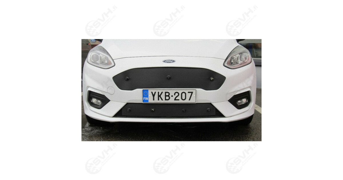

Klarnan perusteella sait ilmeisesti tilattua jo toisesta paikasta? Jos et, niin tilasin seitsemän vuotta sitten tällaisesta kaupasta, ja hyvin meni:
Siitä ensimmäisestä kaupastasi en saanut sivujen perusteella selville edes firman nimeä, joten sen luotettavuutta ei pysty tarkistamaan taloustiedoista -> kauppa hylkyyn. Liike olisi ollut mukavasti auki sunnuntaisinkin, mutta osoite epäilyttää kovasti: "Houston, we have a problem." (leffaversio).

Jep juuri tuolta SVHlta tilasin.
Jossain järjettömyyden tilassa mä menin tuolta kiinasivustolta tilaamaan. Kerta se on ensimmäinen harahtua. On odotettava tuonne 6.2. asti jolloin voin tehdä ongelmitta reklamaation (vaikka olisi jo varmaan perusteltua nyt tehdä) mut onpahan se 25 päivää täyttynyt tilauksesta minkä tämä feikkisivusto oli määrittänyt.
Löyty vielä halvemmalla.
Laitoinpa tilaukseen kun noita kylmiä kelejä vielä riittää tänä talvena.
Siis tämähän on ilmiselvä kusetus, bongaa jo verkko-osoitteen nimeämistyylistä. Älkää langetko näihin 🤐

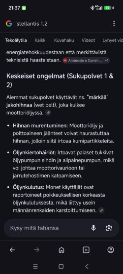

Stellantis 1.2 bensa. Eli siinä nyt voi olla kaikenlaisia ongelmia ilmeisesti? Moottorihan kyllä kävi tosi siististi, eli moottorin äänen kanssa ei ollut mitään ongelmaa. AI: Stellantis 1.2 haulla.
Minusta öljynvaihdotkin oli tehty ihan ajallaan. Maks väli oli noin 15tkm.
Perävalotakuulla. Omassa uutena tilatussa -18 5008 1.2 alkoi aavistuksen syömään öljyä jossain 50-100tkm välillä. Kaksi kertaa hihna vaihtui takuuseen ja takaisinkutsuna öljysihteineen päivineen. Merkkihuolto Pörhön mukaan ei ollut ongelmaa ja jonkun verran saa syödäkkin öljyä (uutena ei toki huoltovälillä tarvinnut lisäillä).
Uuden omistajan kannattaa alkaa harkita jakohihnan ja öljysihdin vaihtoa/puhdistusta.
Keskusteluista katsoin niin tarvi lisäillä jo 3kk/3000km ajon jälkeen (en tarkastanut kuinka täytenä tuli huollosta)
