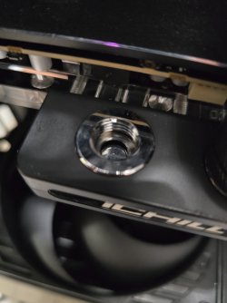

Kertokaahan tyhmälle mitä ihmettä? Ei kierrä GPU blokissa vesi? Voiko olla mahdollista että tätä ei voi käyttää näin ristiin. Eli IN sisään ja OUT ulos vesi, mutta vedot on vastakkain niinkuin yleensäkin GPU blokissa. Tässä inno3d (alphacool) blokissa alapuolella lukee VASEN IN ja OIKEA OUT.
Pitääkö ne oikeasti vetää samalta puolelta blokkia?
20251117_180043.jpgIMG-20251117-WA0009.jpeg20251117_161800.jpg20251117_161616.jpg20251114_143542.jpg
Sillä ei ole väliä, vedätkö blokin ylä- vai alapuolelta, voi mennä ristiin tai samalta puolelta. Kunhan vesi menee IN portista sisään.
Niinpä niinkuin EK blokissa meneekin, mutta kun ei kierrä vesi Prossulle. Siinäpä se ongelma on.. Netistä kun katsoo niin kaikki on laittanut tähän kyseiseen korttiin samalta puolelta vedot.
Mun vanha aorus waterforce wb oli just tollei ristiin ja pelasi pari tuntia sit
Ei siitä hieno tullut tuosta liitoksesta mutta kyllä se näin vaan toimii. Pitää olla samalla puolella, katsoin derbauer videon kyseisestä kortista ja sekin laittoi samalle puolelle.
Nyt workkii nätisti! On viileä 5090 :)
Onpa kyllä tosi erikoinen ratkaisu jos vaatii toimiakseen vedot samalle puolelle. Mutta hyvä että toimii :thumbsup:
5090 Frostbite täällä ja kytketty, kuten yllä Haamurin kuvassa. Ei tule mieleen kuin joku valtava ilmatasku ja/tai tehoton vesipumppu?
Toki, jos ongelma ratkeaa käyttämällä eri porttia niin mikäpä siinä!
Loopissa kiertää 420x86 Monsta ja 420x30 EK, CPU & GPU. 4080 Aorus Waterforce WB kanssa pumppu pyöri työpöydällä 20% ja pelaamisessa 40-60% ja eikä mitään ongelmaa koskaan.
Tätä itsekkin ihmettelin ja mullakin oli tollei miten Haamurin kuvassa, ei edes ollut mitään ilmataskua.. Kääntelin ja vääntelin koteloa paljon, niin silti Prossun lämmöt huutaa 80c Biosissa jo.
Asettelitko CPU blokin myös uudestaan samalla kun vaihdoit GPU vesiportin. En jaksa uskoa että vedot vaaditaan samalta puolelta.
Katsoin Alphacoolin manuaalin tuosta ja netistä kuvia. Löytyy buildeja joissa eri puolilla. Sekä kuvissa näkyy ilman tulppia että näkee läpi niin ei pitäisi olla väliä.
Ainut jos siinä akryylissä ois blokin aukotuksessa joku failute että tulppa tukkii sen toiselta puolelta. Mutta tuskin.
Eli otin pumpun vasemman puoleisen letkun ja näyttikseltä prossulle irti vain, kierto toimii ihan samanlailla ja kaikki IN/OUT oikein laitettu. Vasen on pumpussa OUT
Tässä aorus 4080 kiinni vielä
Sisään meno portti on varmaan tuo lähempi HDMI-porttia oleva. Eli jos kytkit noin päin niin todennäköisesti väärin. Tässä aiheesta myös.
Joo okei. Tosi outo keissi, täytyy nostaa kädet ilmaan ja todeta etten tiiä mistä kyse! 🤷
Nii, arvaa olinko itsekki ihmeissäni. Mietin että kun näissäkin on noi stopparit ihan sitä varten ja vedin tulpat molemmilla kerroilla yhtä "tiukasti" niin eikai sekään voi millään tavalla ns tukkia kiertoa.
Ennenkin tehnyt Looppeja ja ei ikinä ole tämmöistä käynyt mulle että joutuu samalta puolelta vetää vedot.
