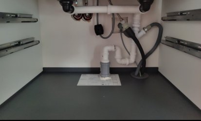

Olisin vaihtamassa kodinhoitohuoneeseen hanaa. Mutta tajusin että nykyisessä hanassa on pyykinpesukoneenliitäntä sekä myös bideesuihku liitettynä koska khh:ssa on kurasyöppö. Uudemmassa hanassa ei tokikaan ole kuin se pyykinpesukoneen vesiliitäntä niin kysynkin ennenkuin irroitan vanhan että mitenköhän tuo on toteutettu/saanko uudempaan hanaan vastaavanlaisesti?
Sen verran syvä allas että en nähnyt allaskaapista miten nuo liitännät on tehty niin ajattelin jos täältä joku mahdollisesti osaisi arvata? Vaihdettava hana on oraksen ja uudempi on myös oraksen. Tarkemmin ottaen safira

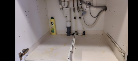

Uuden asuntomme allaskaapissa silmiin pisti tuo sininen jälki hanan kylmävesiputkessa. Onko tuo jotain alkavaa pistesyöpymää, vai hätäilenkö turhia? Isännöitsijälle kuvat jo laitoin, ja pyysin hanan vaihtoa.
Sitä juuri kysyn, että onko kyseessä normaali ilmiö, vai onko tuossa riski että x ajan päästä tuosta tulee vedet läpi
On epätodennäköistä että keskeltä putkea syöpyisi reikä, siis ei ole mutkassa eikä liitoksesta.
Putkiasennukset näyttävät ulkonäön perusteella olevan noin vuodelta 1990, joten kuparin värjäytymiselle tuossa kuvan laajuudessa on normaalia tällä aikavälillä.
Aina on riski, että paineistetut putket vuotavat, mutta tuossa en näe että riski on sen suurempi kuin jossain virheettömän näköisessä putkessa.
Itseasiassa vuoden 2005 talo :D Tuohan ei siis ole käyttövesiputki, vaan hanan itsensä liitosputki, joka on yhdistetty pexiin, joka puolestaan luonnollisesti suojaputkessa. Hana puolestaan arviolta 10 vuotta vanha Oras Safira.
Setä arvioi väärin tuon hajulukon perusteella, kun muutama viikko sitten kävin vuoden 1987 asunnossaz jossa oli hyvin samannäköinen hajulukko
Älä suotta huolehdi. Todella harvinaista, että hanan liitosputkeen tulisi pistevuoto. Varmaankin 19/20 pistevuodosta on joko kiertovesiputkessa, kulmassa, thaarassa tms. Ja yleensä vanhemmissa/heikkolaatuisissa putkissa.
En ihan heti muista, että hanan liitosputki olisi vuotanut muualta, kuin hanan juuresta ja sekin on yleensä vaatinut jotain asennusvirhettä/fyysistä vauriota. Silti. Suosittelen kaikille vuotohälytintä allaskaappiin. En putkivuodon vaan vesilukon/apk letkuvuodon takia.
Enemmän olisin huolissani puuttuvista kiintokannakkeista.
Tuon "kuparihomeen" voi pyyhkäistä pois ja seurata tilannetta.
Jos haluat ottaa koko kaapin laajuudelta kuvan, pohjalevystä pöytäkanteen, niin saat vastauksena sen kaapin osalta riskiraportin.
Pexit on kannakoitu, mutta tosiaan noita apk letkuja ei. Tästä olikin jo ennen ostoa tehdyssä kosteusmittausraportissa maininta, että suositellaan kannakoitavaksi. Koko roskahan on siis avoin tuonne allaskaapin alle, tuohon ei muuta peitettä tule kuin takalevy, joka ovelasti myös piilottaa kaikki mahdollisetkin vuodot. Jos vinkkejä tuon pohjan tiivistämiseen on, otan ne mielellään vastaan.
Jos kaapin pohjana on irroitettava, vain kalusteen sisämittojen kokoinen pohjalevy, niin ottaisin sen pois ensin.
Jos pesukone ei ole tämä kaapin vieressä, rakentaisin pesukoneen poistoputkelle sekä vedensyötölle kalusteen sokkeli tilassa yhtenäisen, tilanteen mukaan halkaisijaltaan 50mm tai 75mm tai 110mm viemäriputkesta suojaputken, joka pitäisi ulottua ainakin muutama sentti tämän pohjalevy yläpuolelle, ja toisesta päästä hyvin tiivistettynä pesukoneen takanurkan lähelle, tiivistemassalla päätellen niin, että vuotovedet suojaputkens toimivasta viemäristä valuvat pesukoneen valuma-altaaseen.
Viemäriputki johon hajulukon haitariputki liittyy, tulisi myös varmistaa että on muutaman sentin pohjan yläpuolella.
mitoitetaan 1-2 toleranssilla uusi pohjalevy tuohon kaapin koko alueelle, johon tehdään hyvin ahtaasti istuvat pyöreät reiät kaikille läpivienneille, eli allasviemäri, pesukoneen putket, sekä pexien suojaputket.
Pexien suojaputkille joutuu tekemään taustapuolelle kiilaukot josnei liitoksia noilta suluilta halua avata.
Levy asetellaan paikalleen, ja liimatiivistysmassa tai saniteettisilikoni puristetaan kantikkaan levyn ulkoreunoille sekä läpivientiputkien ympärille.
Jos mahdollista, niin kaapissa asetellaan pesukoneen putket pienelle mutkalle, estääkseen mahdollisien kaapin liitosputkien vuotoja joutumasta suoraan auojaoutkena toimivaan viemäriputkeen.
tällä ylläolevalla on tavoitettu tilanne, että kaapissa tapahtuvat vesivahingon tulevat kaapin etureunasta ulos, joka ei itsessään takaa että vesivahingoilta vältytään.
Tämä lisäksi voi kaapin etureunaan asettaa jonkun korokkeen, että kaapin pohja toimii muutaman sentin korkuisens altaana, jos vesi vahinko tapahtuu kaapin sisällä.
tällöin jos kaapin pohjalle on asetettu vuotovahti, niin pienikin pisaravuoto, on arkielämässä havaittavissa ennen kaapista muualle leviävää vesivahinkoa.
uutta taloa rakentaessa lattiakaivot tuli olla kylmälaitteiden, pesukoneen ja allaskaapin alla, rakennettuna niin, että kaikki vuoto johtuu viemäriin, mutta myös niin, että niidem pisteiden vesivahingoilta tulisi hälytys käyttäjälle.
Jos pesukone ei ole tämä kaapin vieressä, rakentaisin pesukoneen poistoputkelle sekä vedensyötölle kalusteen sokkeli tilassa yhtenäisen 50mm tai 75mm tai 110mm viemäriputkesta suojaputken, joka pitäisi ulottua ainakin muutama sentti tämän pohjalevy yläpuolelle
Noihin kaapin pohjiin on saatavana läpivientilaippoja nykyään myöskin. Minun mielestä keittiöt kannattaisi rakennusvaiheessa vesieristää kevyesti kaappien alapuoliselta osalta ja varustaa laattanousuin, mutta taitaapi olla erittäin harvinaista. Tarvikkeet 100€ ja työtä 4 tuntia, mutta ei onnistu jälkikäteen kylläkään.
Ainakin pks aika moni valvoja vaatii keittiöremontin yhteydessä kaappien alle vesieristeen. Se kyllä riittänee aika pitkälle, kunhan vettä ei johdateta parketin alle. Vakuutukset on putkirikkoja varten, mutta aika pienillä panostuksilla saisi pitkään jatkuneet tippavuodot ym karsittua pois.
Läpivientilaipatbnäen vähän kompromissina, että ulkopuolisen on niitä kiva myydä ja asentaa, mutta mitä parempaa niissä on vesivahingon estämisessä.tai esiin tuomisesta ennen vahinkoa, kuin verrattuna pedanttiin levyn rei'ittämiseen ja kittaamiseen.
Allaskaappi nyt nykyyän lähes aina tehtaalta tullessaan pohjalevyltään ehjä, ja tiskikonekin on on monessa keittiössä korotettu, eli kaapin pohjan sisällä, joten tällaisissa ratkaisuissa riittäisi näille pohjalevyyn lattiakaivot rakentaminen.
Kylmälaitteet sitten onkin useimmiten lattianvaraisia, niin niille pitäisi olla lattiarakenteessa vuotovesi ratkaisu.
Juu.
Hieman vielä painotan että riskienhallintana rakennuksen vesipisteiden laadukkaat ja toimivat vuotovesiratkaisut ovat oikein tehtyinä mahdollisia vesivahinkokuluja vähentäviä, samoin kuin vakuutukset omalta osaltaan.
Monesti laadukkaat rakenteelliset ratkaisut on pitkällä aikavälillä halvempia, kuin että rakennettaisiin ratkaisut vain vähimmillä mahdollisella tavalls täyttämään rakennusmääräykset ja loppuosa vastuusta luotetaan vakuutusyhtiön korvaavuuteen.
Ei tuo ole mikään kiintokannake, pex-kupariliitos pitää olla kannakoitu sillein että peksin lämpölaajeminen ja liike ei siirry kupareihin.
Kannakoinnit c-pitimillä. pohjalle vuotoallas tai muovimattoa. joko putket avaten tai leikaten viilto läpi sivusuunnassa ja tiivistykset. Valmiita läpivienti kappaleita ja kauluksia on. butyyliteippiä tulee itse paljon käytettyä. sillä tiivistää läpiviennit. tapoja on monia kuten tekijöitäkin.
