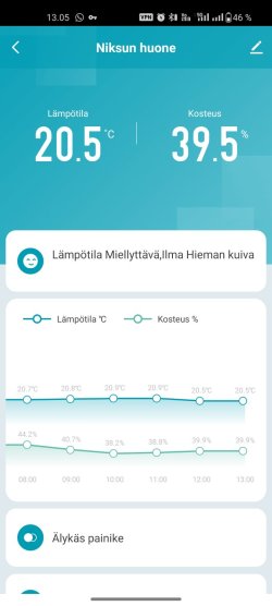

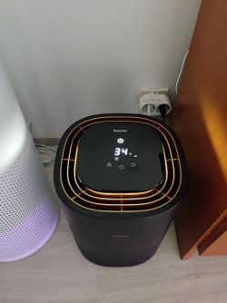

Tuli ostettua 2 kpl noita Beurer LB300 Plus kostuttimia. Toinen omaan makkariini ja toinen muksun huoneeseen. Kämppä on 70m2 kolmio.
Yksi ei riittäisi millään ja ufox malleja en halua, koska nostaisi sähkönkulutusta about sen 600Wh. Kuukaudessa jo reilu kolme kymppiä lisää sähkölaskuun.
Ja ultraääni malleja en halua tietenkään. Joten nuo valikoitui testiin.
Hyvin on pitänyt siellä 40% ilmankosteuden, mihin molemmat asetettukin.
3L säiliöt tyhjenee yön aikana. Ehkä joku 12h kestää. Eli 2x päivässä saa molemmat täyttää. Jos vesi ehtii loppumaan niin kosteus % laskee nopeasti.
Tuossa en ollut huomannut about tuntiin veden loppumista ja juuri täytetty
Pitää suht tasaisesti huoneen siinä mitä asetettu
Muihin huoneisiin ei niin isoa vaikutusta, toki pientä. Vaikka speksien mukaan kahden pitäisi riittää 90m2
