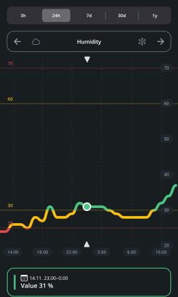

Itse laitteessa ei kyllä nyt uutena ainakaan ole mitään valitettavaa. Ei ole 1-2kk aikana likaantunut, ei pidä ääntä ja helppo kotiautomaatiolla ohjata pelkällä älypistorasialla. Eikä se nosta huoneen lämpötilaakaan. Siinä noin 10-20cm etäisyydellä tuntee korkeamman lämmön. Ja vaikka se lämmittäisikin huonetta niin lämmityskaudellahan sitä käytetään eli silloin patterin termostaatti säätäisi kyllä patteria pienemmälle ja lopputulos olisi sama.

Juu erittäin kätevä tuo tehoasetus. Iltasella saapui Ufox U3S taloon. Sijoitus keittiön viereen. Mittari on makuuhuoneessa ja siinä on vielä olohuonekin Ufon ja makuuhuoneen välissä. Hyvin nosti kosteutta sielläkin. Ilta meni täydellä teholla, yö puolikkaalla. Yöllä voisi siirtää tuon makuuhuoneeseen, niin puolikas teho riittää varsin mainiosti, eikä vesikään pääse loppumaan. Lämpötila kämpässä on noussut ehkä 0,2-0,4 astetta, mutta otanta on tietysti liian pieni johtopäätöksiin tuon osalta. Olen kuitenkin toistaiseksi erittäin tyytyväinen, että kosteuslukemat nousivat heti punaiselta vihreälle ja siellä ovatkin pysyneet kuvan jälkeen koko päivän. Laitteen yksinkertaisuus pääsi ennakkotiedoista huolimatta yllättämään. Eihän tuossa tarvitse tehdä mitään muuta kuin aukaista kansi laitteen ollessa käynnissä ja kaataa esim kattilalla lisää vettä ja kansi kiinni. Ei voisi enää helpompikäyttöisempää kostutinta olla.
